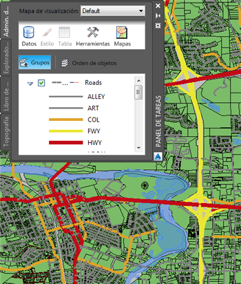

Un tema que muestra las carreteras por tipo
