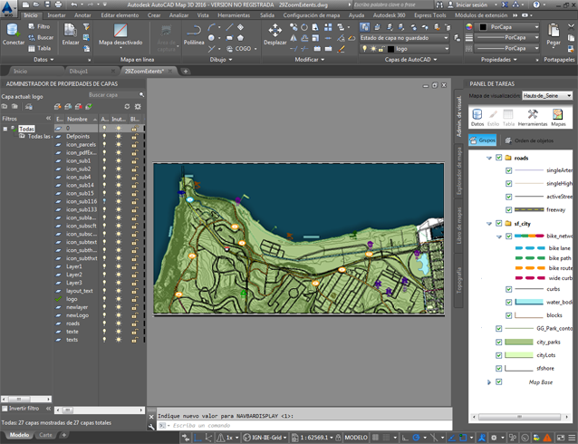

Las capas del Administrador de visualización son distintas de las "capas de AutoCAD" clásicas que se ven en el Administrador de propiedades de capas. Los usuarios de AutoCAD no pueden ver capas del Administrador de visualización a menos que utilicen AutoCAD Map 3D toolset. Utilice técnicas distintas para aplicar el estilo a dos tipos de capa diferentes.
Este mapa contiene capas de AutoCAD (a la izquierda) y las capas del Administrador de visualización (a la derecha).
