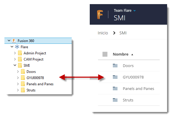

Los archivos del origen de datos se replican en una unidad conectada. Puede administrar los archivos del origen de datos a través de la unidad conectada, como haría con cualquier otra carpeta de su equipo. Los cambios realizados en la unidad conectada se cargan automáticamente en el origen de datos.
En la imagen siguiente se muestra una unidad conectada para Fusion en Windows®.
