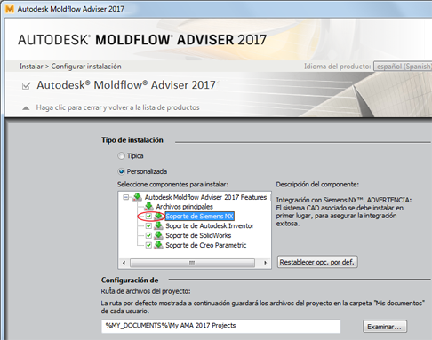

Nota: Para garantizar la instalación de este Inicio rápido, asegúrese de que se haya marcado la casilla Siemens NX Support al instalar el paquete de Autodesk Moldflow Adviser.
