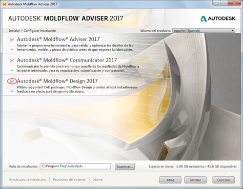

Autodesk Moldflow Adviser ahora se agrupan juntos con Autodesk Moldflow Design en el mismo paquete de instalación.
Si prefiere no instalar esta aplicación, desactívela durante el proceso de instalación de Autodesk Moldflow Adviser.

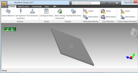

Autodesk Moldflow Design proporciona información sobre las repercusiones de las decisiones de diseño a través de una serie de tres iconos que representan consideraciones sobre la viabilidad de fabricación, el coste y el impacto medioambiental.
Cambie la dimensión de un elemento de una pieza, y la viabilidad de fabricación y el coste podrían también cambiar. Seleccionar un material diferente, y obtenga información rápida del coste y el impacto medioambiental de esa opción.
La mayoría de los parámetros que se utilizan para calcular los indicadores se pueden configurar, por lo que los resultados serán pertinentes para el tipo de proyecto que se lleve a cabo.
