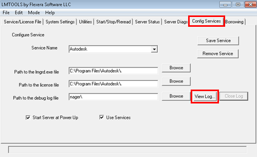

  1. Inicie sesión en Network License Manager.
  2. En el menú Inicio de Windows, abra LMTOOLS Utility.
  3. Haga clic en la ficha Config Services.
  4. Haga clic en View Log

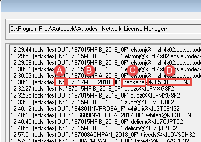

    Para ver:
    1. si la licencia se encuentra en estado de check-in o de check-out
    2. el nivel y la versión de licencia que se están utilizando
    3. quién la usa
    4. en qué equipo
