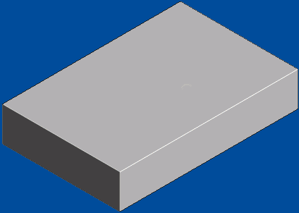

  4. Haga clic en la pestaña de Simulación > panel de ViewMill > Desactivado para activar la ventana de simulación, que inicialmente presenta un bloque gris claro en el fondo actual.
