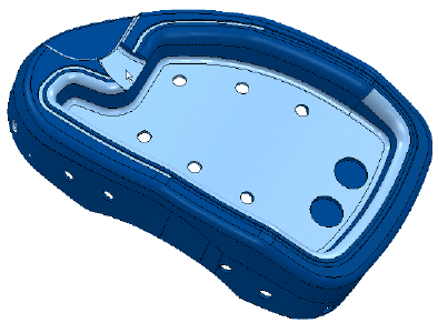

Utilice el elemento de Seleccionar y arrastrar para activar el modo de seleccionar y arrastrar. De este modo, puede seleccionar entidades individuales o arrastrar el cursor sobre varias entidades adyacentes para seleccionarlas.
Para seleccionar entidades en el modo de Seleccionar y arrastrar:
  1. Haga clic en la pestaña de Inicio > panel de Selección > Modo > Seleccionar y arrastrar.
  2. Haga clic para seleccionar las entidades relevantes en el proyecto de PowerMill.
Para deseleccionar las entidades, mantenga pulsada la tecla de Ctrl y haga clic en las entidades que desee deseleccionar.
