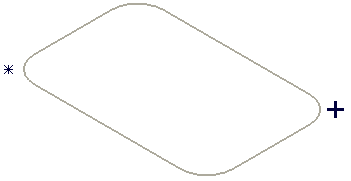

Esquinas de empalme — Si se selecciona, se crea un rectángulo con esquinas redondeadas.
Si no se selecciona, se crea un rectángulo con esquinas en ángulo.
Radio — Introduzca el radio de los empalmes. Esta opción únicamente está disponible cuando la opción Esquina empalme está seleccionada.
