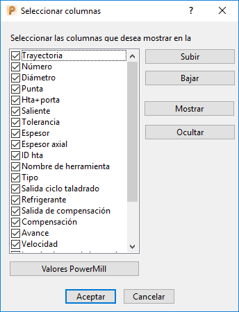

Utilice el cuadro de diálogo de Seleccionar columnas para personalizar las vistas de columna. Esto le permite controlar y priorizar la cantidad de información que se muestra en los cuadros de diálogo de Programa CN y Base de datos de herramientas.

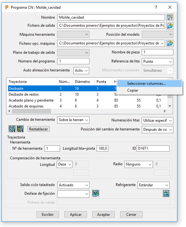

Para personalizar las vistas de columna en los cuadros de diálogo de Programa CN o Base de datos de herramientas:
  1. Haga clic con el botón derecho en el encabezado de la columna y elija Seleccionar columnas.
  2. En el cuadro de diálogo de Seleccionar columnas:
    • Seleccione la casilla de los elementos que desea visualizar.
    • Deseleccione la casilla de los elementos que no desea visualizar.
  3. Para reordenar los elementos en las columnas, seleccione el elemento y luego haga clic en Subir o Bajar.
  4. Haga clic en Aceptar.
Para borrar cualquiera de las personalizaciones, haga clic en Valores PowerMill.
