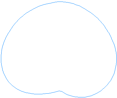

Por ejemplo, si comienza con esta curva:

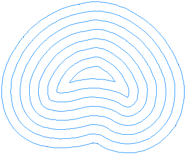

obtendrá algo como el siguiente patrón, aunque la densidad de las líneas en el patrón depende del valor de Paso lateral especificado:
