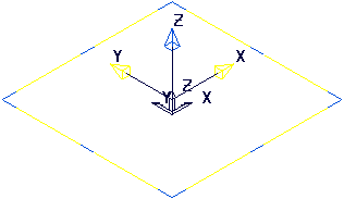

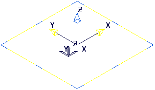

      El plano de trabajo se traslada 20 mm en Z sobre la transformación global:
  3. En el cuadro de diálogo de Posición:
    1. Introduzca una X de 30.
    2. Haga clic en Aplicar.
