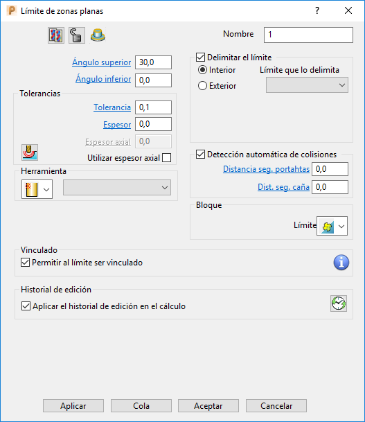

Para mostrar las configuraciones del límite activo
Utilice el elemento de Configuraciones para mostrar los parámetros utilizados para crear el límite activo.
Haga clic en la pestaña de Límite > panel de Calcular > Configuraciones para abrir el cuadro de diálogo del límite apropiado.
Por ejemplo, en un límite de zonas planas se abre este cuadro de diálogo:
Los campos modificables dependen de si el límite se ha utilizado en una trayectoria o no. En ese caso, el Nombre es el único campo modificable.
Para más información, consulte Tipos de límites.
