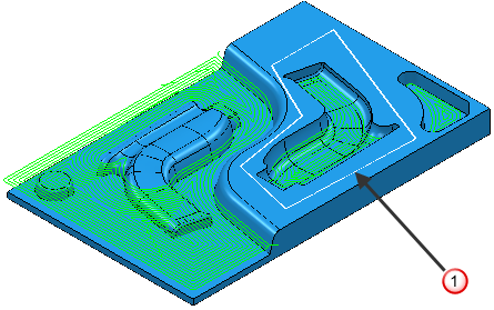

En Limitar a, seleccione Polígono en el cuadro de diálogo Límite de trayectoria para restringir la trayectoria actualmente activa a un polígono específico. Dibuje un polígono con cualquier número de lados usando el ratón y luego haga clic en Aplicar.
Trayectoria original:
— Polígono
