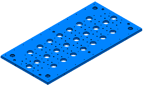

  1. Seleccione el modelo completo.
  2. En el menú contextual de Conjuntos de figuras de agujero, seleccione Crear agujeros.

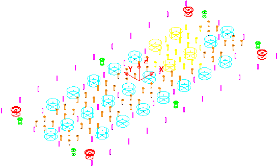

  4. Active el conjunto de figuras de agujero 1 y oculte el resto de los conjuntos de figuras de agujero.
  5. Seleccione los agujeros que desea invertir.
    Los agujeros seleccionados se muestran de color amarillo.
  6. En el menú contextual del conjunto individual de figuras de agujero, seleccione Editar > Invertir los agujeros seleccionados.

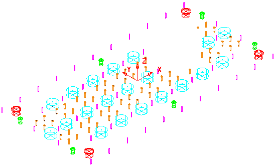

  7. Se invierten los agujeros seleccionados. Salvo que multiejes esté seleccionado o todos los agujeros estén seleccionados, los agujeros invertidos se colocan en un conjunto de figuras nuevo, automáticamente creado (en este caso, se llama 6). Se crea un plano de trabajo nuevo con la orientación Z invertida.
  8. Estos agujeros se eliminan automáticamente del conjunto de figuras de agujero original.
