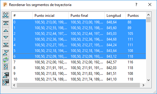

Utilice el elemento de Reordenar para cambiar el orden y la dirección de los segmentos de trayectoria.
Haga clic en la pestaña de Edición de trayectoria > panel de Editar > Reordenar para mostrar el cuadro de diálogo de Reordenar los segmentos de la trayectoria.
Este cuadro de diálogo muestra todos los segmentos de la trayectoria y permite reordenarlos, modificando el orden de mecanizado.
Nota: Un segmento se define como la trayectoria entre dos uniones y las entradas, salidas y uniones asociadas a los segmentos desplazados se modifican adecuadamente.
Seleccionar componentes dentro de la lista también los selecciona gráficamente, y se muestran de color amarillo. De manera similar, seleccionar un segmento en la ventana de gráficos selecciona ese segmento en la lista. Las columnas en la lista son:
— El número del segmento.
Nota: Cualquier movimiento o eliminación de segmentos vuelve a enumerar los segmentos afectados. De forma que el número del segmento es un número temporal (no permanente). Esto significa que no se puede utilizar para identificar un segmento específico.
— Las coordenadas del punto inicial del segmento.
— Las coordenadas del punto final del segmento.
— La longitud del segmento.
— El número de puntos en el segmento.
Los botones en el lado izquierdo del cuadro de diálogo permiten reordenar los segmentos seleccionados.
Borrar seleccionado — Haga clic para borrar los segmentos seleccionados.
Mover al inicio — Haga clic para mover los segmentos seleccionados al inicio de la trayectoria.
Subir — Haga clic para mover los segmentos seleccionados hacia arriba una posición.
Bajar — Haga clic para mover los segmentos seleccionados hacia abajo una posición.
Mover al final — Haga clic para mover los segmentos seleccionados al final.
Invertir el orden — Haga clic para cambiar el orden de los segmentos seleccionados. Si no selecciona ningún segmento, se invierten todos los segmentos.
Invertir la dirección — Invierte la dirección de cada segmento seleccionado, de forma que los puntos inicial y final se intercambian. Si no selecciona ningún segmento, se invierte la dirección de la trayectoria completa.

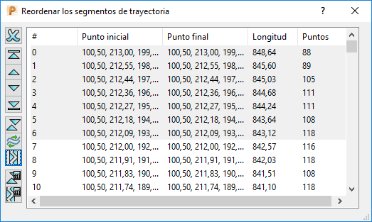

Alternar la dirección — Invierte la dirección de cada segmento seleccionado alterno, de forma que los puntos inicial y final de cada dos segmentos se intercambian. Si no selecciona ningún segmento, se aplica a la trayectoria completa.Si selecciona varios segmentos en la vista:
y hace clic en el botón de Alternar la dirección
, se invierte la dirección de cada dos segmentos seleccionados:
En este caso, se invierten los segmentos 1, 3 y 5, y no los segmentos 0, 2, 4 y 6.
Si selecciona todos los segmentos de una trayectoria de corte unidireccional, entonces se convierte en una que corta en ambas direcciones (y a la inversa). Como ejemplo:
