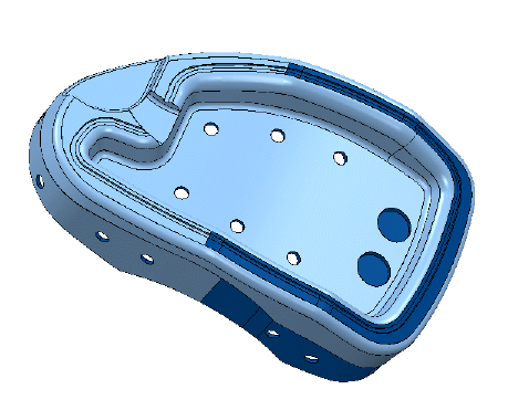

Recuadro de selección
Utilice el elemento de Recuadro de selección para activar este modo. Las entidades quedan contenidas en un recuadro que se arrastra sobre ellas para seleccionarlas.
Para seleccionar entidades con el modo de recuadro de selección:
  1. Haga clic en la pestaña de Inicio > panel de Selección > Modo > Recuadro de selección.
  2. Haga clic y arrastre el ratón para crear un recuadro sobre las entidades que desee seleccionar.
    PowerMill selecciona todas las entidades incluidas en el recuadro de selección.
Para deseleccionar las entidades de un grupo de entidades seleccionadas, mantenga pulsada la tecla Ctrl y haga clic en las entidades que desee deseleccionar.
Para incorporar otras entidades, mantenga la tecla de Mayús pulsada y haga clic en las entidades que desee añadir.
Si desactiva accidentalmente sus selecciones, haga clic en la pestaña de Inicio > panel de Selección > Anterior para volver al estado de selección anterior.
