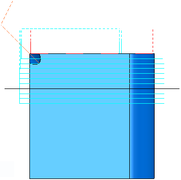

- Repita esto en todas las trayectorias a las que desee cambiar el color. Es útil, por ejemplo, cuando necesita crear una imagen que muestre más de una trayectoria a la vez (como se muestra a continuación).
