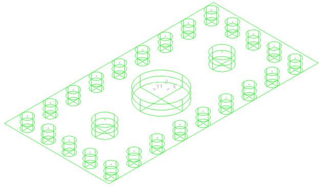

Tomando el ejemplo siguiente, que tiene:
- veinticuatro agujeros de 10 mm
- dos agujeros de 18 mm
- un agujero de 40 mm.

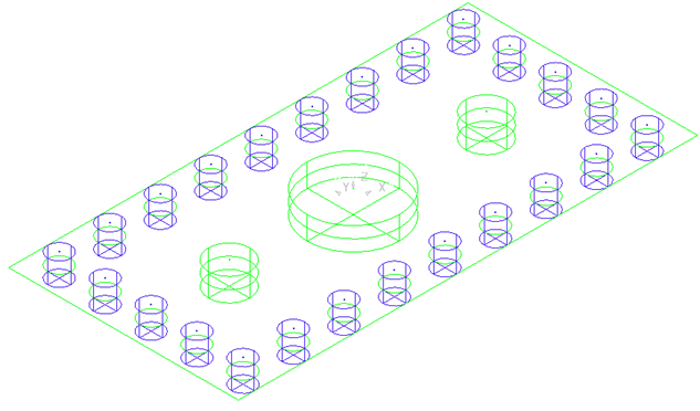

- En el área del Diámetro, haga clic en 10.00 y luego en
. Esto introduce Diámetro 10 en el área de Filtro de selección. Ahora todos los agujeros de 10 mm están seleccionados.

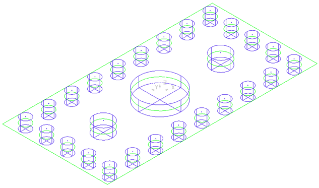

- A continuación, siga los mismos pasos para los agujeros de 18 mm.
Ahora todos los agujeros de 18 mm están seleccionados.

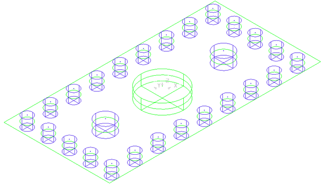

- Por último, siga los mismos pasos para el agujero de 40 mm.
El agujero de 40 mm está seleccionado.
