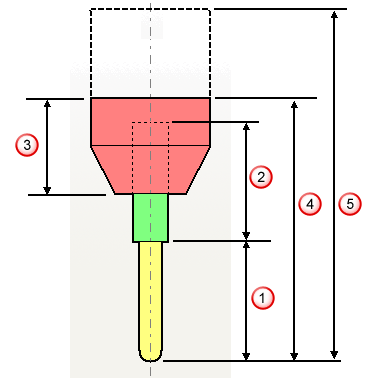

Distancia seg. cabezal — Introduzca la longitud combinada de la punta, la caña y el portaherramientas de la herramienta. Si la altura del conjunto de herramienta es menor que la Distancia seg. cabezal, se añade un componente adicional al ensamblaje de herramienta. Este componente adicional tiene el mismo diámetro que el elemento en la posición superior del ensamblaje de herramienta (si Detección automática de colisiones está Activada), y una longitud para que la longitud del ensamblaje de herramienta total sea la misma que la Distancia seg. cabezal.
Longitud de herramienta
Longitud de caña
Longitud del portaherramientas
Valor mínimo de la distancia de seguridad del cabezal
Cuando el valor de la distancia de seguridad del cabezal es menor que la altura del ensamblaje de herramienta, se añade un componente adicional.
