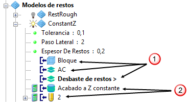

Aplicar una herramienta después de un estado del Modelo de restos calculado invalida los estados del Modelo de restos calculados posteriormente.
En el ejemplo siguiente, el Bloque, AC, y Desbaste de restos son estados del Modelo de restos calculados. Así que, si utiliza la opción de Aplicar la herramienta después en el estado del Modelo de restosde Bloque, se invalidan los estados del Modelo de restos de Desbaste de restos y AC.
De manera similar, si utiliza Aplicar la herramienta después en el estado del modelo de restos AC, se invalida el modelo de restos de Desbaste de restos.
estados del Modelo de restos sin calcular.
