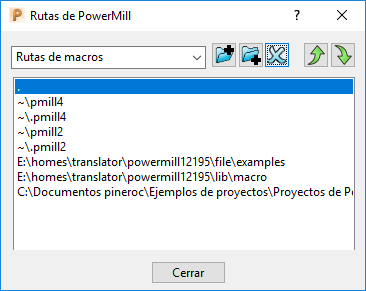

Para eliminar un nombre de ruta de la lista de macros, seleccione la opción Rutas de macros en el menú de macro. Se muestra el cuadro de diálogo siguiente.
Seleccione la ruta de macros que desea eliminar (en este caso E:/Pmill/Reference2012/Macros) y luego seleccione el botón Suprimir
La lista de ruta de macros se actualiza.
Haga clic en el botón de Cerrar para finalizar.
