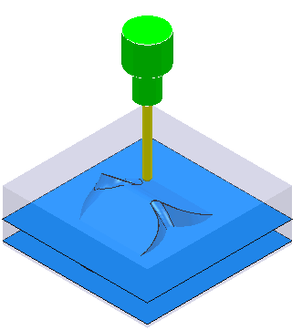

  8. Haga clic en Cerrar. La herramienta y la caña se muestran en la ventana de gráficos:
