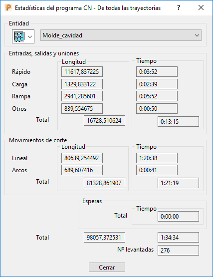

    Se abre el cuadro de diálogo de Estadísticas del programa CN.
Este cuadro de diálogo presenta lo siguiente:
