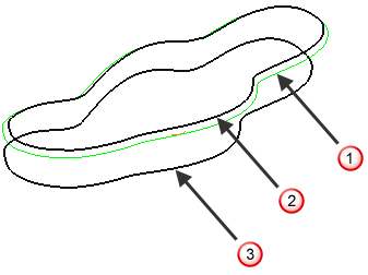

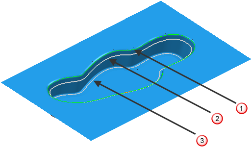

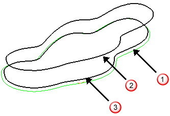

Posición de base — Seleccione la posición de la trayectoria.
— Trayectoria de herramienta
— Patrón superior
— Patrón inferior

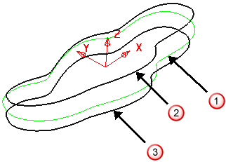

Plano de trabajo — Seleccione el plano de trabajo que define la Posición de base.
El plano de trabajo que define la altura.

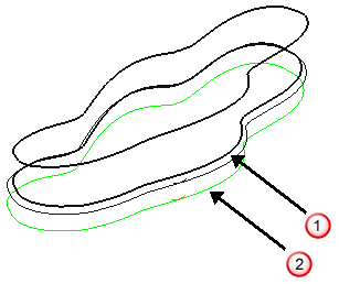

Desfase — Introduzca un valor de desfase. PowerMill utiliza este valor para desfasar la posición inferior de la trayectoria a lo largo del eje de la herramienta desde la posición definida en la Posición de base.
Un Desfase de 0.
Un Desfase de 10.
