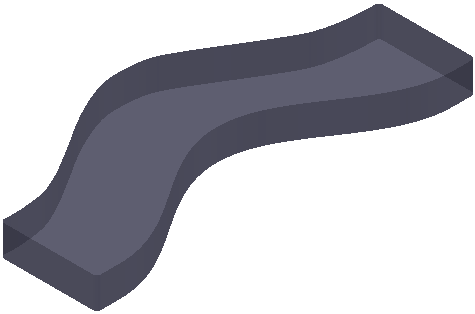

Este ejemplo analiza la edición de un bloque gráficamente. El bloque se creó a partir de un límite o una picture.

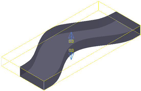

  1. Haga doble clic en el bloque. Se visualiza un bloque instrumentado y la pestaña de Editor de bloques.
    Un cubo de color amarillo se coloca alrededor del bloque y se sitúa en la parte superior e inferior del bloque.

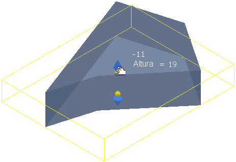

  2. Para modificar la altura del bloque, coloque el cursor en una de las flechas azules. El cursor se transforma en . Haga clic y arrastre el cursor para modificar la altura. El texto junto al cursor muestra la altura actual (en este caso 70) y el aumento de la altura (en este caso 50).
    Mantener pulsada la tecla Mayús mientras hace clic y arrastra una flecha azul, mueve la cara opuesta al mismo tiempo.
