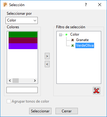

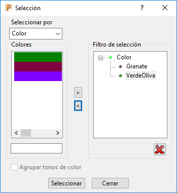

Por ejemplo, si tiene algunos recuadros coloreados:
En el cuadro de diálogo de Selección, seleccione Verde oliva oscuro y Granate como colores.
Nota: Los colores con valores RGB similares (por ejemplo: [200,200,200], [201,200,200], [202, 200, 200]) se agrupan bajo un mismo color (por ejemplo, plata). Los colores se agrupan mediante los nombres de colores X11 estandarizados y están asociados al nombre de color cuyo valor RGB sea más próximo.
Se seleccionan los componentes que son verde oliva oscuro y granate de color.

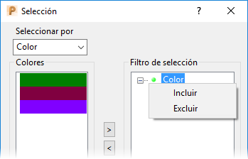

Si hace clic con el botón derecho en Color en el filtro de selección y selecciona Excluir en el menú contextual:
Se seleccionan los componentes que no sean verde oliva oscuro y granate.
La representación en el filtro de selección también cambia para que tengan una cruz, .
