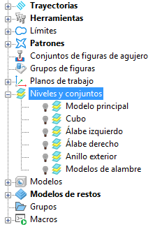

Crear niveles y conjuntos
Para mecanizar un blisk (conjunto integral de rotor y álabes), cada componente del blisk tiene que estar agrupado en una serie de niveles o conjuntos. El modelo de este ejemplo cuenta con los niveles y conjuntos necesarios.
Nota: Es importante que el cubo, el anillo exterior, el álabe izquierdo, el álabe derecho y el álabe divisor (si los hay) estén en niveles o conjuntos individuales.
— cubo
— anillo exterior
— álabe izquierdo
— álabe derecho
Estos cuatro conjuntos o niveles son las únicas superficies que se necesita para mecanizar todo el blisk.
