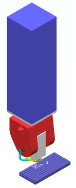

Este ejemplo muestra cómo cambiar la opacidad de una máquina herramienta.
  1. En el explorador, haga clic con el botón derecho en Máquinas Herramienta para ver su menú contextual.
  2. Seleccione Importar la máquina herramienta.

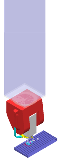

  3. Vaya a la carpeta de ejemplos de PowerMill, seleccione e importe fidiaK211.mtd.
  4. Desde el menú contextual de fidiaK211, seleccione Configuraciones. Se abre el cuadro de diálogo de Configuración de la máquina herramienta.
  5. Para aumentar la translucidez de una pieza de máquina individual, seleccione la parte de la máquina en el cuadro de diálogo de Configuración de la máquina herramienta y luego mueva el control deslizante Opacidad hacia la izquierda. Por ejemplo:
