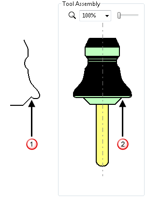

    Como las cañas de herramienta no pueden contener movimientos Y negativos, PowerMill los elimina del patrón al crear la caña.
    Patrón con un movimiento Y negativo.
    Caña creada a partir del patrón con solo movimientos Y positivos.
