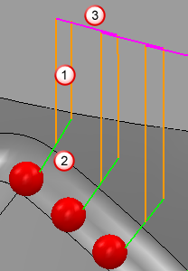

Use la página Avances y velocidades para especificar las velocidades de cada tipo de movimiento en una ruta de sonda de inspección.
Avance de aproximación — Especifique la velocidad de la sonda a medida que se desplace entre la zona segura y la distancia de aproximación.
Avance de medición — Especifique la velocidad de la sonda a medida que busca la superficie, empezando desde la distancia de aproximación. La sonda continúa a esta velocidad hasta la distancia de búsqueda.
Avance de conexión — Especifique la velocidad de la sonda a medida que se desplaza dentro de la zona segura entre aproximaciones . Este suele ser un valor más pequeño de la rapidez de la máquina herramienta, ya que las aceleraciones bruscas pueden causar que la sonda se desencadene de forma incorrecta.
