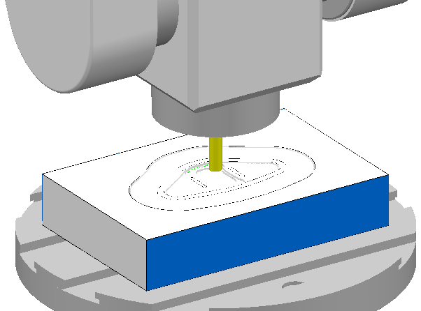

Este ejemplo demuestra cómo combinar diferentes modos de simulación.
- Haga clic en la pestaña de Simulación y seleccione la trayectoria (o el programa CN) que desea simular del panel de Trayectoria de simulación > lista de Entidad.
- Seleccione la herramienta que se desea simular del panel de Trayectoria de simulación > lista de Herramienta.
La opción de Herramienta permite crear una simulación con una herramienta distinta a la utilizada originalmente para crear la trayectoria. Por ejemplo, la punta de la herramienta podría ser la misma que la utilizada para crear la trayectoria original, pero tener una caña y un portaherramientas definidos.
- Haga clic en la pestaña de Simulación > panel de ViewMill > Desactivado para activar ViewMill y visualizar el bloque sombreado en la ventana de simulación.
- Haga clic en la pestaña de Simulación > panel de ViewMill > Modo > Orientable.
- Haga clic en la pestaña de Máquina herramienta > panel de Fichero > Importar y seleccione qué máquina herramienta cargar.
- Haga clic en la pestaña de Simulación > panel de Controles de simulación > Reproducir > Reproducir hasta el final para ejecutar la simulación.
