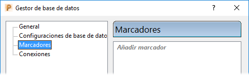

Utilice la página de Marcadores para presentar los marcadores de herramientas existentes y crear, editar, y borrar marcadores. Los marcadores de herramientas agrupan las herramientas de acuerdo con una característica común, por ejemplo, el tipo de estrategia. Esto permite buscar en la base de datos de herramientas más fácilmente. Primero añada un marcador a la base de datos de herramientas y después asígnelo a la herramienta.
Para añadir un marcador de herramienta a la base de datos de herramientas:
- Haga clic en el botón de apertura de cuadro de diálogo
en la pestaña de Herramienta > panel de Base de datos para mostrar el cuadro de diálogo Gestor de base de datos.
- En el árbol, seleccione Marcadores para abrir la página de Marcadores.
- Cree un marcador:
- Haga doble clic en Añadir marcador.
- Introduzca un nombre del marcador.
- Pulse la tecla de Introducir para mostrar el marcador en la lista.
- Haga clic en Cerrar.
Nota: Para borrar el marcador, en la página de
Marcadores del cuadro de diálogo
Gestor de base de datos, seleccione un marcador de la lista y haga clic en
