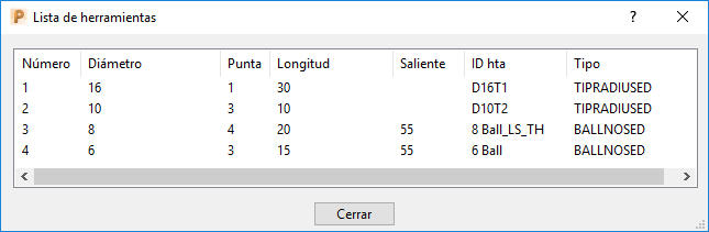

Para mostrar una lista de las herramientas utilizadas en un programa CN:
  1. Active el programa CN seleccionándolo de la lista en la pestaña de Programa CN > panel de Activo.
  2. Haga clic en la pestaña de Programa CN > panel de Editar > Utilidades > Lista de herramientas.
    Se abre el cuadro de diálogo de Lista de herramientas.
