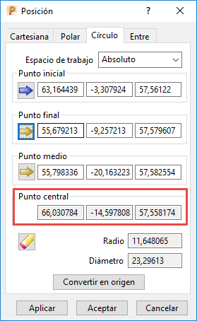

  2. En el área Punto, haga clic en Posición para abrir el cuadro de diálogo de Posición.

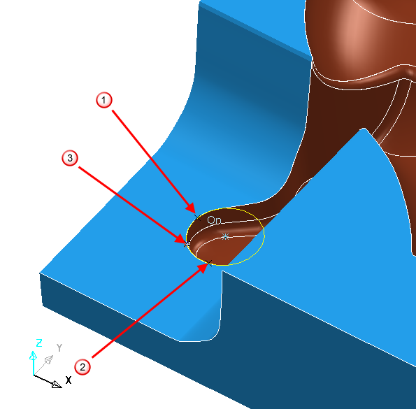

  3. Seleccione la pestaña de Círculo en el cuadro de diálogo de Posición.
  4. En el área gráfica, haga clic en los puntos , , y .
Se abre el cuadro de diálogo de Posición con el centro mostrado en los campos de Punto central.
