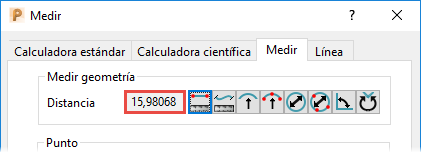

  1. Haga clic en la pestaña de Inicio > panel de Utilidades > Medir para mostrar el cuadro de diálogo de Medir.
  2. Haga clic en Radio para visualizar la pestaña de Herramientas de medición.

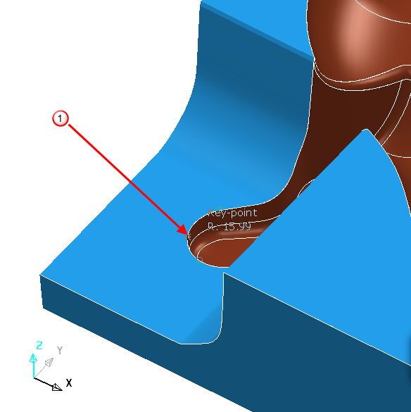

  3. En el área gráfica, haga clic en el punto .
Se abre el cuadro de diálogo de Medir con el radio.
Nota: Este valor es el radio de la curva en ese punto. Si desea aproximar una longitud mayor de la curva a un círculo utilice .
