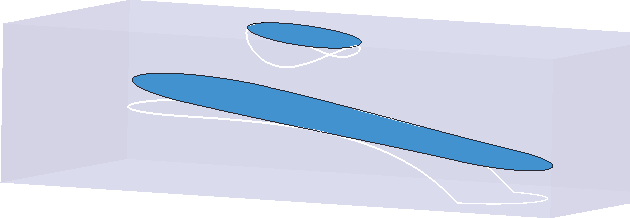

Para crear un plano de superficie en el punto más alto del límite
Utilice el elemento de Plano superior para crear un plano de superficie que tenga la distancia máxima más pequeña desde el límite activo y que toque el límite en su punto más alto.
Para crear un plano en el punto más alto del límite, haga clic en la pestaña de Modelo > panel de Crear > Plano superior.
