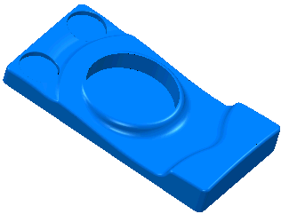

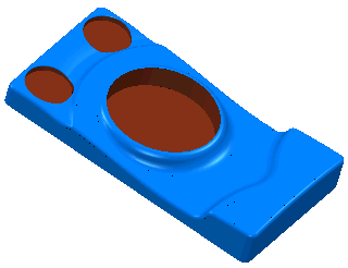

Para reorientar las superficies seleccionadas para que las normales sean consistentes, seleccione Orientar las superficies seleccionadas desde el menú contextual del modelo individual. Está diseñado para las superficies seleccionadas que se tocan, pero se intenta en todas las superficies. A todos los efectos, esta opción hace automáticamente lo que Invertir la orientación de la selección hace manualmente.
Transforma esto:
En esto:
