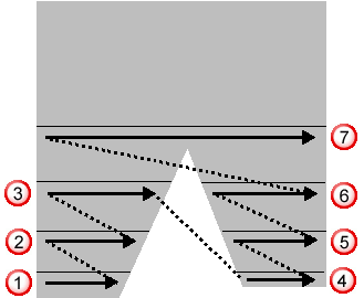

Unidireccional — La herramienta corta en una dirección:

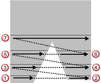

Unidir. agrupado — La herramienta corta en una dirección y PowerMill elige la distancia más corta entre cada segmento de la trayectoria:

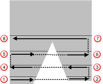

Bidireccional — La herramienta corta en dos direcciones y PowerMill elige la distancia más corta entre cada segmento de la trayectoria. Los segmentos de la trayectoria se unen con movimientos de entrada/salida y movimientos de unión:

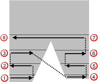

Bidireccional unido — La herramienta puede cortar en dos direcciones y PowerMill elige la distancia más corta entre cada segmento de la trayectoria. Los segmentos de la trayectoria se unen con movimientos de corte:
