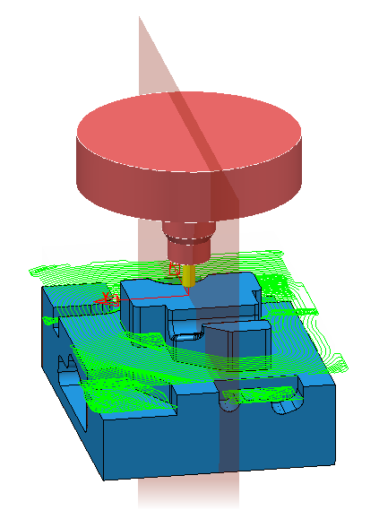

Ejemplo de reflexión de un proyecto
Para reflejar un proyecto:
  1. Haga clic en la pestaña de Inicio > panel de Utilidades > Reflejar el proyecto para abrir el cuadro de diálogo de Reflejar el proyecto.
  2. Seleccione un plano de trabajo de la lista. Se trata del sistema de coordenadas con el que se desea reflejar el proyecto. En este ejemplo, seleccione 2 de la lista de Plano de trabajo.
    De esta forma se muestra el plano de trabajo en el modelo.
  3. Seleccione Calcular para volver a calcular automáticamente las trayectorias y los límites.
  4. Hacer clic en Transformar. La zona de Estado del cuadro de diálogo refleja el progreso de la transformación.
  5. Se visualiza el proyecto reflejado en la ventana de gráficos.
