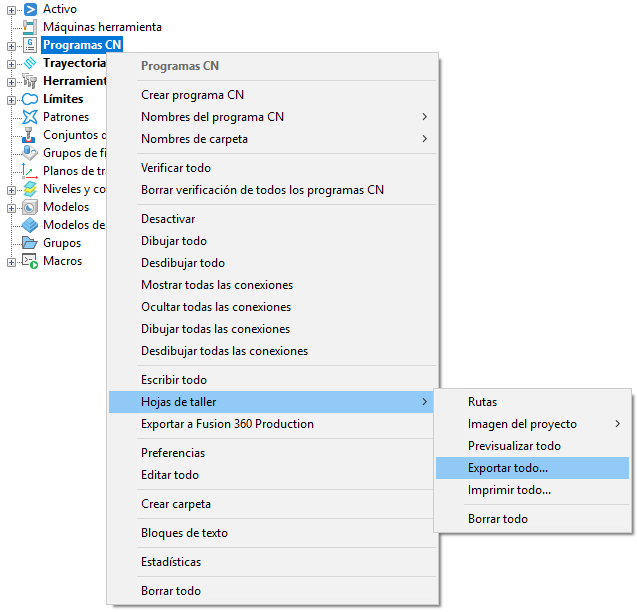

Exportar hojas de taller para todos los programas CN
  1. En el menú contextual de Programas CN, seleccione Hojas de taller > Exportar todo.
    Se crean varios ficheros HTML en la carpeta de exportación y se abre la pestaña del PowerMill de PowerMill que recoge las hojas de taller.
  2. Para imprimir las hojas de taller, seleccione los programas CN y en el menú contextual, seleccione Imprimir.
