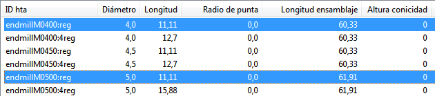

  4. Haga clic en el botón de Buscar para encontrar las herramientas que reúnen los criterios.
  5. Seleccione las herramientas que desea añadir al proyecto.
  6. Haga clic en el botón de Crear htas.
    PowerMill crea las herramientas especificadas en el proyecto y las añade al explorador.
