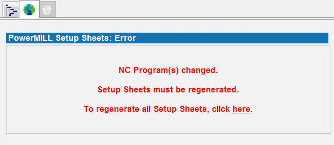

Si ha modificado un programa CN después de previsualizar las hojas de taller (por ejemplo, una trayectoria borrada o añadida, ha vuelto a escribir un programa y así sucesivamente), PowerMill crea una página HTML con el aviso de que las hojas de taller se han quedado obsoletas.
Haga clic en el enlace proporcionado para actualizar las hojas de taller para que reflejen los cambios del programa CN.
Aviso: No aparece ningún aviso cuando ha exportado las hojas de taller y posteriormente modifica un programa CN.
