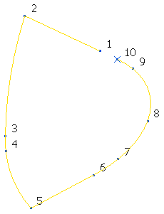

Este ejemplo explica cómo abrir una curva cerrada en una posición específica. Comenzando con esta curva:
  1. Haga clic en la pestaña de Herramientas de curva > panel de Dibujar > Números de puntos. Se numeran todos los puntos en la curva.
  2. Haga clic en la pestaña de Herramientas de curva > panel de Segmentos > Abrir/cerrar.
    PowerMill abre la curva borrando el segmento entre el primer y el último punto. En este caso, entre los puntos 1 y 10.

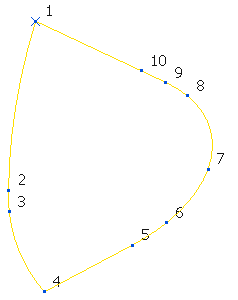

  3. Haga clic en la pestaña de Herramientas de curva > panel de Historial > Deshacer para visualizar la curva cerrada en el paso 1.
  4. Seleccione el punto 10.
  5. Haga clic en la pestaña de Herramientas de curva > panel de Puntos > Renumerar.
    Se convierte el punto seleccionado en el punto 1.
  6. Haga clic en la pestaña de Herramientas de curva > panel de Segmentos > Abrir/cerrar.
    Todavía se abre la curva entre el punto 1 y el 10 pero, porque se han vuelto a enumerar los puntos, el segmento abierto está en una posición distinta.
