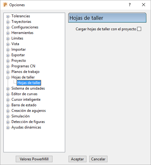

Una vez que ha previsualizado las hojas de taller, puede capacitar a PowerMill para que las cargue automáticamente en la pestaña del Buscador cada vez que abra su proyecto:
  1. Haga clic en la pestaña de Fichero > Opciones > Opciones de la aplicación para abrir el cuadro de diálogo de Opciones.
  2. En el cuadro de diálogo de Opciones, seleccione y expanda las Hojas de taller.
  3. Seleccione la opción de Cargar hojas de taller con el proyecto.
  4. Haga clic en Aceptar para guardar los cambios y cerrar el cuadro de diálogo de Opciones. Esta configuración se mantiene cada vez que se inicie PowerMill.
