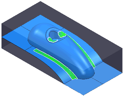

Este proceso se ve mejor con el ejemplo que utiliza el modelo Cowling.dgkde la carpeta de Ejemplos.

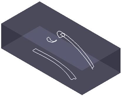

Este ejemplo utiliza un Bloque y algunas Herramientas, Trayectorias y Límites, con algunas trayectorias para las que se puede definir un límite.
Este proyecto contiene tres tipos de límites diferentes:
- Bloque—Límite.
- Restos — Límite bloqueado. Esto se utiliza para crear la trayectoria Esquina.
- Plano — Límite bloqueado. Esta información se utiliza para crear la trayectoria Límite raster, pero también se ha editado.
