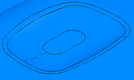

- Zoom por ventana — Haga clic y a continuación utilice el botón izquierdo del ratón para arrastrar un recuadro sobre una sección de la ventana de gráficos para acercarse a la zona especificada. Por ejemplo:
Transforma esto:
Zoom por ventana
en esto:
