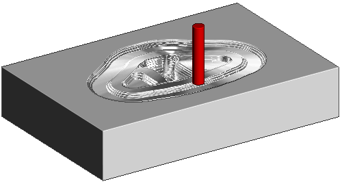

  3. Haga clic en la pestaña de Simulación > panel de ViewMill > Desactivado para activar la simulación del resto.
  4. Haga clic en la pestaña de Simulación > panel de ViewMill > Modo > Ninguna imagen.
  5. Haga clic en la pestaña de Simulación > panel de Controles de simulación > Reproducir > Reproducir hasta el final para ejecutar la simulación.
  6. Una vez completada la simulación, seleccione una vista apropiada, como la de la pestaña de Simulación > panel de ViewMill > Sombreado > Brillante.
