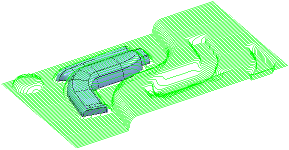

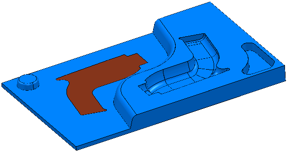

  1. Seleccione las superficies que no desea visualizar.
  2. Haga clic en la pestaña de Vista > panel de Visibilidad > Blanquear > Blanquear los seleccionados.
    También puede acceder a las opciones de blanqueado desde el menú contextual de gráficos.
  3. Para únicamente ver los elementos seleccionados, haga clic en la pestaña de Vista > panel de Visibilidad > Blanquear > Activar/desactivar blanquear.
    Se puede lograr el mismo resultado seleccionando las superficies que desea visualizar y haciendo clic en la pestaña de Vista > panel de Visibilidad > Blanquear > Blanquear excepto.
    Esta es una herramienta visual. Todas las superficies se encuentran todavía en el modelo. Si crea una trayectoria, la trayectoria considera el modelo en su totalidad, no únicamente el modelo visible.

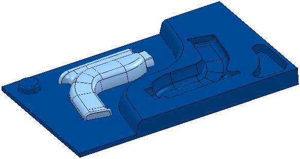

  4. Para visualizar todas las superficies, haga clic en la pestaña de Vista > panel de Visibilidad > Desblanquear.
