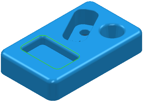

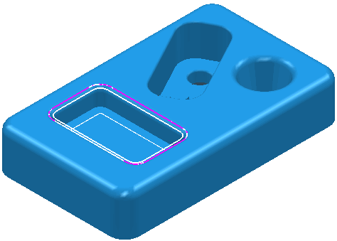

  2. Seleccione el empalme alrededor de la cajera rectangular.
  3. En el menú contextual de Límites, seleccione Crear límite > Superficie seleccionada.

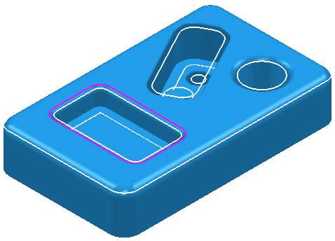

  4. En el cuadro de diálogo de Límite de superficies seleccionadas, introduzca:
    1. En Nombre introduzca SuperficieSel.
    2. Haga clic en Aplicar para crear el límite.

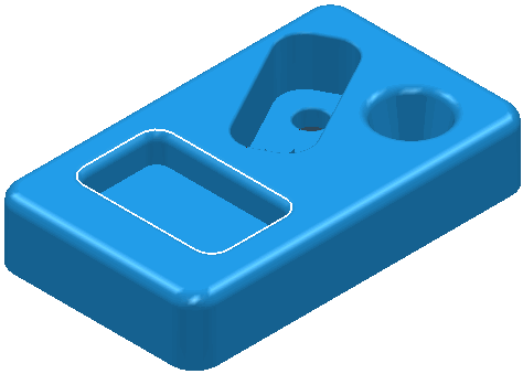

    3. Haga clic en Aceptar para cerrar el cuadro de diálogo:

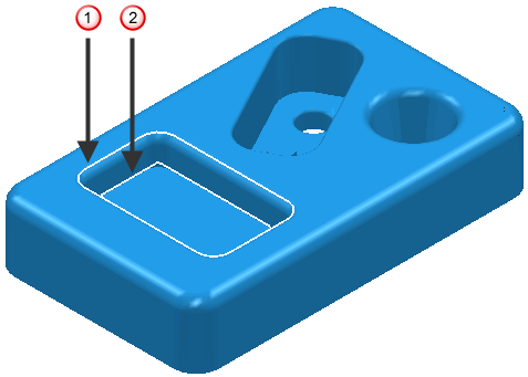

    el segmento necesario
    el segmento que necesita borrarse

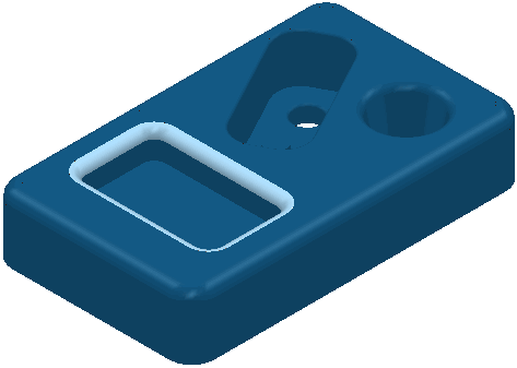

  5. Para borrar el segmento interior, selecciónelo y haga clic en la tecla de Supr.
  6. Seleccione el segmento restante.

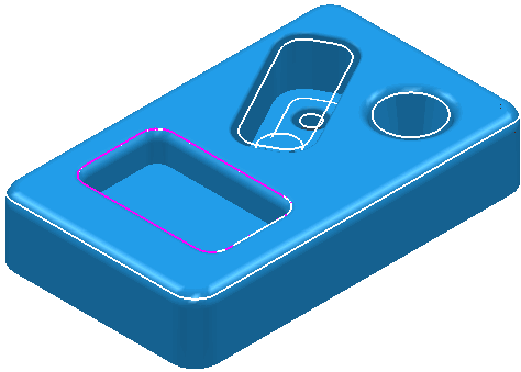

  7. En el menú contextual de Límites, seleccione Crear límite > Plano para crear un Límite de zonas planas dentro de este límite existente. En el cuadro de diálogo:
    1. Introduzca el Nombre de Cajera plana.
    2. Seleccione Delimitar el límite.
    3. Seleccione Interior.
    4. En Límite que lo delimita seleccione SuperficieSel.
    5. Haga clic en Aplicar para crear el límite.
    6. Haga clic en Aceptar para cerrar el cuadro de diálogo:
    Puede comprobar que los límites de zonas planas se han creado dentro del límite de superficies seleccionadas.
